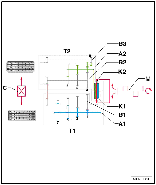

    7 vitesli çift kavramali sanziman "0AM", 5 milli sanziman olarak düzenlenmistir. Iki giris mili ve üç çikis mili
    A1 - Giris mili 1
    A2 - Giris mili 2
    B1 - Çikis mili 1
    B2 - Çikis mili 2
    B3 - Çikis mili 3
    C - Ön aks tahrigi
    K1 - Çiftli kavrama 1
    K2 - Çiftli kavrama 2
    M - Motor
    T1 - Kismi sanziman 1
    - 1., 3., 5. ve 7. vitesler ile
    T2 - Kismi sanziman 2
    - 2., 4., 6. vitesler ve R geri vites ile

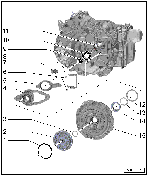

    7- Vites DSG Genel Bakis
    1 - Emniyet segmani
    2 - Porya
    3 - Emniyet segmani
    4 - „K 1“ için büyük ileri hareket kolu, Büyük ileri hareket yatagi ile
    5 - »K 2« için küçük ileri hareket kolu
    6 - Civatalar, degistirilmesi 8 Nm + 90°
    7 - Tespit elemani, Ileri hareket kolu için
    8 - Aski, Küçük ileri hareket kolu için. Bazi eski sanzimanlarda mevcut degildir
    9 - Ring conta, Iç giris mili için
    10 - Ring conta, dis giris mili için
    11 - dis giris mili
    12 - Ayar pulu „SK 2“
    13 - Ayar pulu „SK 1“
    14 - »K 2« için küçük ileri hareket yatagi
    15 - Çiftli kavrama

    işte stajın faydaları
    normalde bu ifade nedir derdim
    bağlantı cıvataları takılırken önce herbiri 8 nm lik torkla sıkılıyor ve ön yükleme yapılıyor, daha sonra sıkma yönünde 90° derece döndürülüyor..
